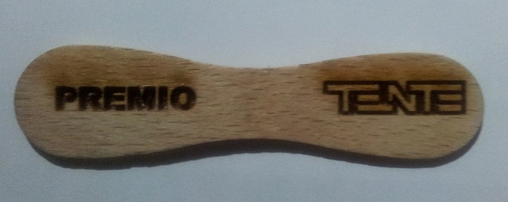

Las láser todavía son carillas, pero hay gente que se ha hecho una casera aunque no estoy seguro de la seguridad (no te protege un cristal, tendrías que llevar gafas especiales para no quedarte ciego, etc.). Como han comentado, están pensadas para láminas ya que el láser está enfocado en un pequeño rango, no es ese potente hilo de luz de las películas de 007. Otro problema es que algunos materiales al ser quemados emiten cloro y corroen el mecanismo de la máquina. En cuanto a piezas pequeñas como las de Exin, habría que agarrarlas sobre la "cama" de corte, ya que el cabezal del láser emite un chorro de aire para eliminar el humo que se genera en el proceso. Pero por precisión no hay problema porque tiene un punto de luz led que te indica donde está su origen de coordenadas. Os muestro una prueba que hice con un palo de helado en una láser profesional. El palo hubo que agarrarlo para que no saliera volando por culpa del chorro del aire. :mrgreen: En la madera y otros materiales además de cortar puedes grabar quemando parte del material, como en este caso del palo.

En las cortadoras no se puede inclinar el láser, son como esos plotter que mueven un rotulador para pintar. Y tampoco puedes inclinar mucho la pieza porque el cabezal que lleva el láser está muy cerca de la superficie de corte.
