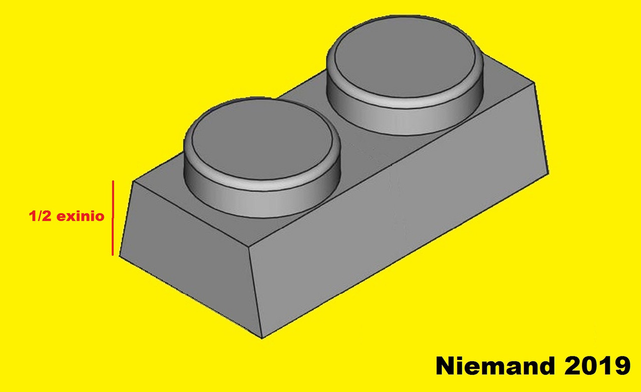

Beitu zer erabaki dudan Jasolo... :ugeek:
Solution para molde de 2 partes, la mas evidente, hacer un ladrillo de 1/2 exinio de altura,
como las losas, es perfecto y permite apurar mas la altura a la que poner las ventanas. Como las maderas
van en tingladillo NO se notaria la union. Me gusta mas que la anterior de doble altura.
Unica pega?, que necesita el doble de piezas, para mi no es problema, las casas no son excesivamente grandes.
Por supuesto, tambien se podria hacer con un lado liso y otro inclinado, lo cual permitiria simular ladrillo pintado,
y hacer, por ejemplo, una primera planta de un banco azul en ladrillo, y la segunda en madera tambien azul,
y con la misma pieza... :geek:

:lol: Durante un momento he visto que habías puesto una segunda solución que era imposible, pero te ha dado tiempo a editar tu mensaje y eliminarla. Así que yo tenía razón. :twisted: La solución de hacerlo en formato placa es válida, a fin de cuentas es el formato West de PdJ pero comprimido a la mitad de altura. Como ya había comentado, el estilo PdJ es posible con moldes de dos partes.

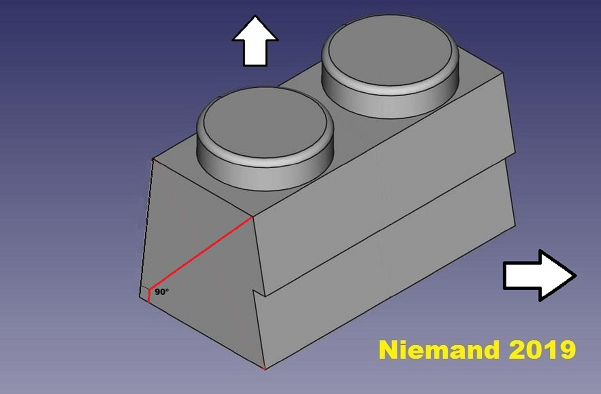

Ha sido un blitzlapsus... :lol:
PARA UNA PIEZA DE UNA CARA INCLINADA Y OTRA LISA, como antes he dicho, esto permite mostrar ladrillo pintado O madera
con la misma pieza.
PERO aqui esta la pieza de un exinio de altura, la clave es que la linea de crujia del molde
NO abarca toda la diagonal, si no que muere en la zona del angulo recto JUSTO aprovechando
el grosor de una pared Exin. Entendes el por que verdad Jasolo???
Como ves es un molde de apertura en 90º, no se si sera factible con la maquinaria PERO YES WE CAN. :bien:

Creo que tu solución para el bloque entero sigue siendo errónea y además yo juraría que en un molde de dos partes éstas no se mueven en direcciones ortogonales sino en la misma dirección, pero en sentidos contrarios. Haz la pieza west con brico o como sea, pero con un material rígido y luego rodea esa pieza con plastilina, traza la línea de separación en la plastilina y prueba a separar los dos trozos de plastilina sin que se deformen/rompan porque hay algún recoveco de la pieza que se opone a la separación.

jasolo escribió: Mié 23 Oct, 2019 11:17 am Creo que tu solución para el bloque entero sigue siendo errónea y además yo juraría que en un molde de dos partes éstas no se mueven en direcciones ortogonales sino en la misma dirección, pero en sentidos contrarios. Haz la pieza west con brico o como sea, pero con un material rígido y luego rodea esa pieza con plastilina, traza la línea de separación en la plastilina y prueba a separar los dos trozos de plastilina sin que se deformen/rompan porque hay algún recoveco de la pieza que se opone a la separación.
Si, estoy pensando al reves, en el vaciado, de como sacarlo, mas que en el continente.
Y si hablamos de moldes de 2 piezas, esto es como el cubito lleno de arena de la playa,
de un solo golpe frontal, pum!, debe de formarse todo.
Entonces lo dicho, la pieza con altura de una losa. No se como son las de PDJ porque nunca
las he visto, al menos prestando atencion, pero yo, personalmente optaria por un lado plano
y otro inclinado, y asi aprovechariamos mas las piezas.
